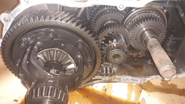

Авто - Фабия! Исчезла пятая передача!
Снизу коробки - подтеки масла!
На корпусе коробки "кожух сцепления", с внешней и внутренней стороны(где сцепление) - след, очень похожий на трещину!
В нижней крышке вала управления - залежи "серебра"!
Под крышкой пятой передачи тоже не все красиво ....
Расплавился и развалился игольчатый подшипник под шестерней пятой передачи!
Но самое интересное - между корпусов!
Владелец авто где-то "побуксовал" !!! Один из малых сателлитов "прихватило к оси", ось провернулась, сломав штифт крепления и начала выходить наружу! Вот и последствия....

Далее коробка серии 02A с кодом CCM !
Машинка хорошая, но уже не девочка ....
Рабочий цилиндр "подтекает"
Коробка в масле со всех сторон ...
Это правый внутренний ШРУС! Видно что от нагрузки и недостатка смазки шарики пожелтели ....
Под крышкой пятой передачи довольно чисто .....
Тут явно кто-то "был" с баллончиком синей краски - метил шестерни и вилку 5-й ; )
Изображение [URL=http://vfl.ru/fotos/a4841fad25543833.html]Изображение
А вот из нижней крышки вала управления посыпались шарики от подшипника!
Ну а сам вал управления в сборе со своей верхней крышкой тоже не очень .....
Там ведь точно такой же подшипник + сальник штока уже "подразбит"!!!
Повернуло посадочное место подшипника дифференциала на корпусе дифференциала ....
А вот ось дифференциала - порадовала! Сейчас таких уже не делают ..... к сожалению!
"Болтается" вторичный вал в своих опорных подшипниках ...... видео не смог вставить ; (
Сегодня все продолжилось - пришли запчасти ....
Конечно был и явный "неоригинал" и мнимый "оригинал" .... смешно упакованный, ну да ладно!
Сперва займемся посадочным местом под подшипник :
Регулировка дифференциала
Регулировка первичного вала
Регулировка вторичного вала
Далее на ведущей шестерне заднего хода обнаружены "раковины" !
После мойки, на чистой и сухой поверхности это особенно бросается в глаза .....
Идем в токарку!
Собираем вторичный вал, нижнюю крышку вала управления и готовимся к склеиванию .....
Вот теперь дошла очередь и до вала управления!!!
В верхней крышке вала управления установлен точно такой же подшипник как и в нижней крышке.....
Из него(подшипника) не просто начали высыпаться шарики!!! Их там уже давно не было! Все заржавело и развалилось.
Опять идем в токарку и вместо подшипника устанавливаем в крышку бронзовую втулку!
Ну и все!
