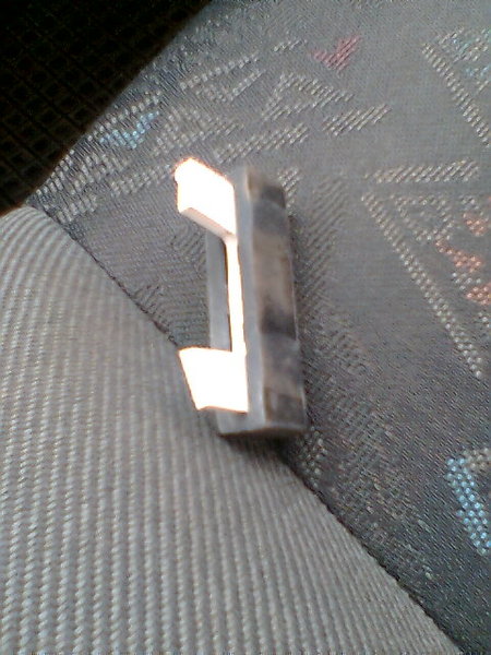

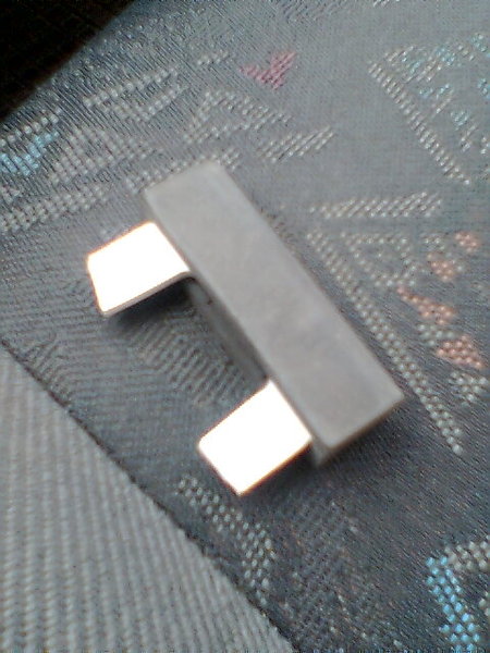

Вобщем вышел из машины, смотрю - на коврике, прямо под ручкой открывания капота лежит вот такая штучка (сорри за качество - телефоном щелкал)
Сразу решил, что это от привода открывания капота, но детальный осмотр с засовыванием головы под торпеду результатов не дал, ручка капота в норме, внутри торпеды что видно - тоже в порядке
Вопрос такой - че это за хрень, откуда взялась?
Наверно кто торпеду разбирал - должен был там ее встречать
ЗЫ: а седня заметил, что стрелка температуры ОЖ стоит на месте хотя я 20 км проехал и печка в режиме обогрева хорошо греет.
Может деталька к термометру на панели имеет отношение?
Skoda Felicia Combi LX, 1997, карб, 205 ткм

Это ушко крепления панели, к датчику температуры ОЖ отношения не имеет

Сообщение lynx » Пн, 07 апр 2008, 10:16
Shipmaster писал(а):Это ушко крепления панели, к датчику температуры ОЖ отношения не имеет
а че с ним делать, блин - его можно заменить или он как часть приборки идет или клеить? (хотя крепления всякие на клею не удержаться пожалуй)
наверно я его надломил, когда панель приборов пытался вынуть )))
а позже он, разболтавшись, выпал

Сообщение Deathman » Пн, 07 апр 2008, 10:43
ломается оно при попытке вынуть/вставить приборку. Если приборк не болтается - ездить дальше и ждать пока не придется разбирать приборку по каким-то причинам и попытаться приклеить

Сообщение s.p » Пн, 07 апр 2008, 12:21
Это штукенция поддерживает приборную панель снизу. Я клеил, не помогло, все равно обламывается.
Если на месте две пипиндры (сорри за сленг), которые входят в пазы передней панели, и нормально защёлкивается крепёж сверху приборки, то хрен с ней... Я без нее ездил без проблем.

Сообщение shura » Пн, 07 апр 2008, 12:27
s.p писал(а):Я без нее ездил без проблем.
Дребезжит только, зараза, противно если оба крепления отломаны... Я вот никак все никак не доберусь до них...
2 lynx: Посмотри, недавно тема была как их закрепить, даже с фотками.. Даже, по момему, я создавал, не помню :oops:

Сообщение lynx » Пн, 07 апр 2008, 12:58
shura писал(а):Дребезжит только, зараза, противно если оба крепления отломаны...
во-во, и у меня дребезжать начало, я тогда правда решил, что дело в приводе спидометра, (я его пытался из салона от приборки отсеодинить) думал - там чето нахимичил
shura писал(а):2 lynx: Посмотри, недавно тема была как их закрепить, даже с фотками.. Даже, по момему, я создавал, не помню :oops:
Ок. Пасиб. Гляну.

Сообщение shura » Пн, 07 апр 2008, 13:08
Ок. Пасиб. Гляну.
О, нашел... Фотка http://www.forum.skoda-club.ru/viewtopi ... 819#249819 и чуть выше еще Timon пару советов давал...
