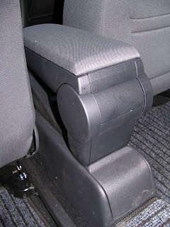

Купив авто в нем не было подлокотника ! В общем то не проблема его поставить НО большое Но это его цена родной подлокотник от гольфа 4 или октавии тур новый с тряпочкой или же вообще пластик стоит 12000 рублей! Бу от 5000 до 8600 и пять же либо пластик серый либо за 5000 состояние не из лучших! потом стоял вопрос в его креплении ! Надо было разбирать туннель что очень не хотелось и делать вырез что бы подлокотник встал! много гемора из ничего! Но сегодня приехав в АТЦ МОСКВА в одном магазина обнаружил на витрине подлокотник кожа выглядит как родной, с начало так и подумал спросил чем цена меня порадовала 4200 в итоге от моего восторга от цены и качества не было придела мне сделали скидку 200ре мелочь а приятно!) вообще установка
переходник под любую модель
крепится само-резами к туннелю 4 шт
к самому подлокотнику тоже 4 шурупами крепко и жёстко по пазам всё идет в комплекте
после сам подлокотник крепится к туннелю 4 само-резами (по скольку я снимать его не буду 4 маленькие дырочки ничего страшного)
5 минут с отверткой и удобный бокс у вас под рукой
так есть регулировка просто немного вниз вверх организована правда она ни как родном щелчками крутится колёсико
Упаковка на хорошая с маркировкой как на коробке так и на подлокотнике MADE IN US евро союз не галимый китай качество очень высокое
пару вопросов
крепко держится? не разболтается?
красив мне нравится

Сообщение MSK » Пн, 23 мар 2009, 20:24
vollos писал(а):сам подлокотник крепится к туннелю 4 само-резами
пару вопросов
красив мне нравится
Крепипится идеально ровно! и держится на 4х само резах ! проверил своим 100килограмовым весом)))) разболтаться не должно!
Gleb писал(а):а родной всё-таки бы лучше подошёл сюда :wink:
выглядит как родной разницы нет! Разница только в том что этот по вместительнее а это только плюс ! к тому же креплений не видно (само резов )вообще качество изготовления как родного! только кожа строчка ровная и у меня ручка кпп ручник и обивка дверей кожей на фото видно идеально подходят по цввету и строчке шва! Но отдавать за штатный 8000 за БУ сверху будет тряпка ка правило он с царапками небольшими! я что то не горел и не горю желанием совсем! так что этот вариант самый лучший по моему мнениею

Сообщение Гаврила » Пн, 23 мар 2009, 22:39
Gleb писал(а):а оригинальный подлокотник каким образом крепится? Также или нет?
совсем не так
обрати внимание на мощную стальную треногу, крепящуюся к кузову и несущую на себе основную нагрузку
тема с украинского шкода-клаба
http://www.skoda-club.org.ua/index.php? ... F0%E0+bora
там же описана установка подлокотника от Bora
З.Ы. кстати - штатный подлокотник пипец какой неудобный, если вантузом активно мешать. да и ручником затруднительно пользоваться когда подлокотник опущен в рабочее положение. 85% времени езжу подняв его между креслами вертикально вверх, опускаю только когда совсем уж в глухих пробках застреваю

Сообщение MSK » Пн, 23 мар 2009, 22:45
Mpower писал(а):хм..а как насчет ручника - удобно пользоваться с таким подлокотником? рука в кисти не "ломается"?
кстати нет ровно и идельно а елси совсем мешается то поднять можно! просто не привык без подлокотника ездить!
LehaVBG писал(а):ОФФ : А что за обшивка дверей стоит?
в смысле что за обшивка кожанная ! а машимна у меня не октавия а брат или сестра сеат толедо!))поэтому и обшивка другой формы))
совсем не так
в том то и дело что во первых разбирать всё ! во вторых мне было неизвесто есть ли у меняв толедо такое !в третих либо такнь убогая как на фото либо слищком сильно поюзанные подлокотники а новый брать шкодовский за 12000 что то как то не охото! поэтому альтернатива ни чем не хуже за 4000рублей и в коже под мою обивку!
