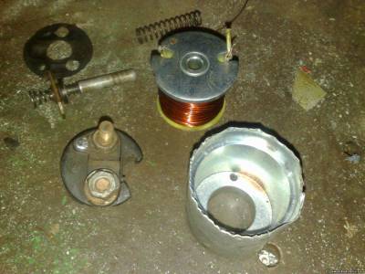

Сообщение Pro100_Dimka » Чт, 15 мар 2012, 19:58
Блин! такая же проблема! Думал что пятаки, хотел почистить, перевернуть.... начал разбирать - втягивающее завальцовано... =(( Ну хрен ли делать, попытался развальцевать... развальцевал, но оборвал провод с обмотки! =(( На крышке самой релешки был скол и дыра примерно 5х5 мм... Короче вся влага шла туда... Короче не понятно из за влаги это или из за плохого контакта.... может стоило почистить клемы и вопрос бы был исчерпан, но это уже не важно... Вопрос! Кто нить всетаки ставил реле с 10-ки? Ато оригинал хрен найду за завтра! а машинка нужна...
