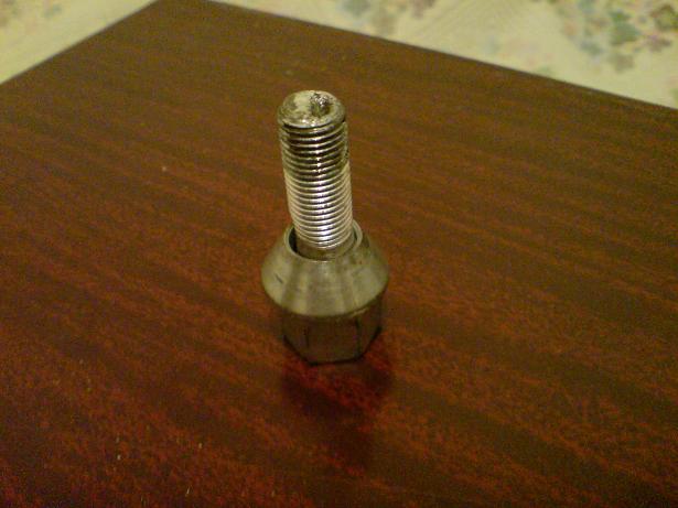

Отдавал мне батя жигулёвский диск новый. Думал на запаску приспособить. Вылеты совпадают, вроде всё в норме кроме болтов естественно, слышал диски ставятся без проблем на болтах с эксцентриком
типа такихИзображение
Зашибись, пошёл на базар что- то типа нормального качества стоят 20грн штука(80грн комплект).
150грн диск 4*100 на запаску.
В итоге взял два диска на зимнюю резину от Wv Polo за 280грн. жалею что не взял 4 диска. и не вожу с собой комплект болтов неизвесного качества и не каких проблем.снял-одел!!
