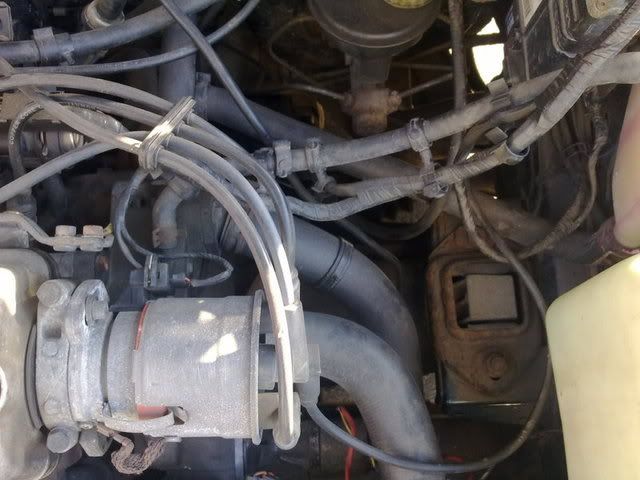

Сообщение ExtraCaution » Ср, 09 май 2012, 17:19
Ребят, в общем накрылся бендикс снова, просто сломало вал шестерёнки.
При первой попытке завести двигатель как-будто ударяет, при этом издаются ненормальные звуки, скрежетания и т.д. стартер мгновенно отключаешь. Потом сразу вторую попытку и мотор с полтычка заводится без посторонних звуков и всё ок.
Так и заводился, потом бендикс не выдержал, обломался. Теперь с толкача завожусь, благо машин легкий и заводится мгновенно
В чем причина, знатоки?
мотор 1.6аее
На форуме нашел что беда в коммутаторе, пошел искать его у себя под капотом, ибо не знаю как он выглядит и где
вот пофоткал. Объясните где комутатор? и чем можно заменить? и чем лучше? А как дешевле?
ExtraCaution
Сообщения: 21
Зарегистрирован: Вт, 06 мар 2012, 18:16
Откуда: СПб
Re: Стартер!
Сообщение vvegor » Чт, 10 май 2012, 21:45
в прошлом году сменил 4 бендикса(в народе его называют "пятерик"-по числу собачек и пружинок внутри), в бардачке постоянно лежит новый запасной 047 911 335, но китальянский . Из нескольких глюкнувших механизмов можно собрать рабочий. На 300тыщ пробега уработал 3 стартера.
