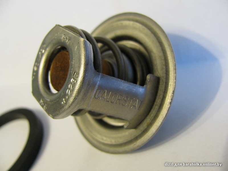

Вобщем купил я термостат, металлический, фирмы vernet (примерно вот такой, похож Изображение ). Полностью металл.
Разобрал свой (до этого термостат вообще не трогал и смутно представлял себе его строение). Пришёл в ужас-оба уха отломаны, внутренностей я не нашёл-видимо где-то болтаются по большому кругу). А еще узнал, что у меня корпус пластиковый и сам термостат (тоже пластиковый) - одна деталь, неразборная. Т.к стоимость всей сборки выходит около 50$, причем пластик, с ушами, которые долго не живут решил колхозить купленный металлический (около 9$, кстати). В итоге были спилены\сбиты выступающие части по кругу термостата (пластиковое кольцо), уши также спилены, отломан циллиндр, торчащий внуть термостата(опора?), который не давал открыться термостату. Получившаяся круглая дырка снаружи была замурована саморезом и залита герметиком. В результате металлический термостат стал почти идеально, но антифриз, зараза, всё-равно подтекает из-под нижнего крпеления. Завтра поеду обмазывать прокладку герметиком.
В итоге: термостат работает неплохо, открывается\закрывается, печка дует тёплым воздухом, прогревается машина быстро.
