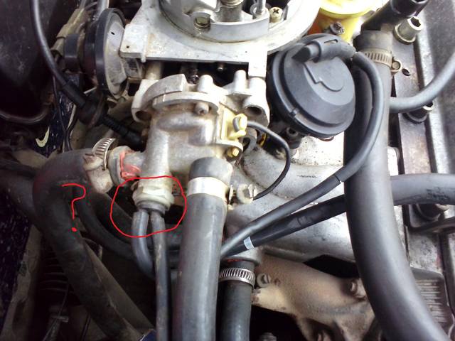

Сообщение orgazyan » Чт, 10 окт 2013, 17:57
Здравствуйте!
Давно читаю форум,но не регистрировался.
Чтобы не создавать новую тему,решил спросить здесь.
На фото обвел кружочком неведомую мне запчасть.Буду благодарен,если обьясните мне что это есть,и каталожный номер.
Занимаюсь реставрацией карбюратора,а понять не могу,что это.
