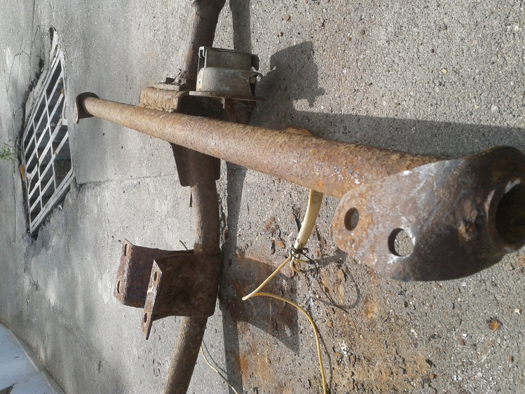

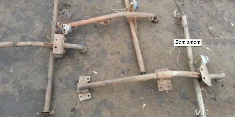

Вот фаркоп, за которым поехал и купил за пицот рэ.
Ниже предварительный загиб с боков.
Здесь... Ну понятно. )

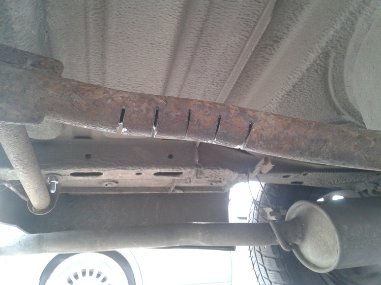

А вот тут и так я выправлял изгиб (сильно ограничивал задний скос). Толстостенная труба (наверно 2.5мм) - потом проварю. Здесь же был средний кронштейн.

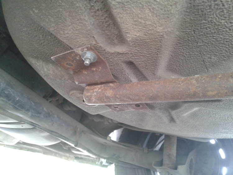

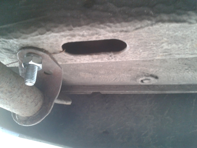

Ниже новенькими болтами привинчен концевой кронштейн под запаской. В месте касания продольной трубы с краем "тазика" запаски сделан аналогичный надрез для загиба. чтоб труба лежала ровно под дном "тазика".
