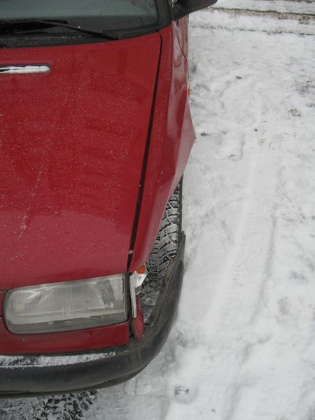

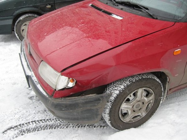

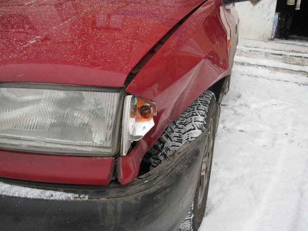

Вот, кстати, фотки повреждений:

Привет! По фотке понял, что тебе нужно крыло и поворотник. Поворотник, да отличий нет и не сильно будет заметно, так что бере один. Я ставил: - крыло левое код691001 - 1520 руб, поворотник кодZSD1501L-270 руб. Всё заказывал через "Автопитер" - цены с доставкой в Челябинск.

кстати если эксперт нормальный - передний бампер тебе под замену должны написать, так как на нем задиры.
ставил крыло неоригинал апи. подошло, правда не как влитое, но нормально. поворотник неоригинал тоже нормально встает.
дополнительная экспертиза именно после снятия бампера. если бы снял его сразу на месте - то она была бы ненужна.

да! и обязательнор проверь крепления фары к корпусу, крепление поворотника к корпусу - тоже под замену фары попасть сможешь.

Там главный гемор в том, что место крепления к крылу оторвалось и теперь если его оставлять, то не ясно как к крылу крепить (чето колхозить наверно).
shura писал(а):Мне кажется вполне крыло можно вытянуть
да вот хз, какая щель между капотом получиться.
Узнаю скока за жестянку возьмут, а то мож проще новое за 1300 взять АПИ.
