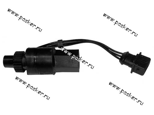

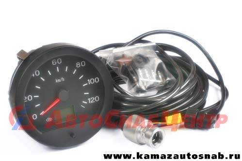

Сообщение Колючк@ » Вс, 07 фев 2010, 15:21
можно сделать так> Изображение
А можно так (как ранее предложили!)
или так все равно быстро не ездите)))))) :lol: > Изображение

Сообщение mika » Вс, 07 фев 2010, 17:37
Колючк@ писал(а):можно сделать так>
1-я картинка это что и откуда?
про велосипедный компьютер думал, но там опять же там нет тахометра.
от камаза совсем не вариант:)

Сообщение Колючк@ » Вс, 07 фев 2010, 17:59
первая картинка это собрат по VAG группе ауди 100
http://audi.vag-zapchasti.ru/list.php?id=7339&mod=A10Q&year=1988
