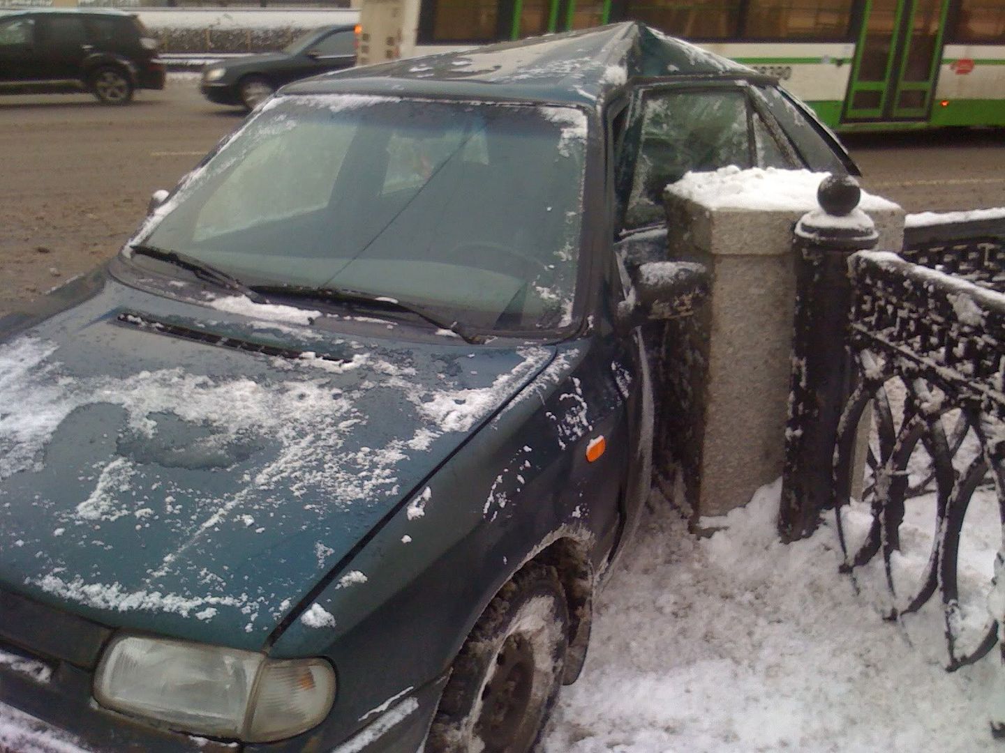

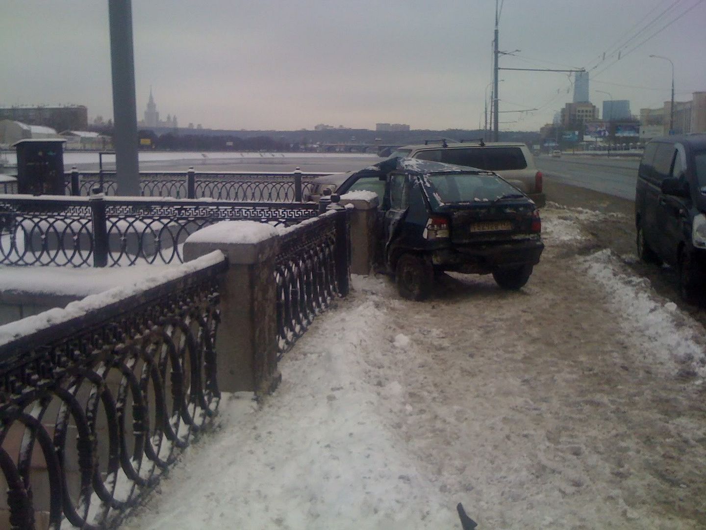

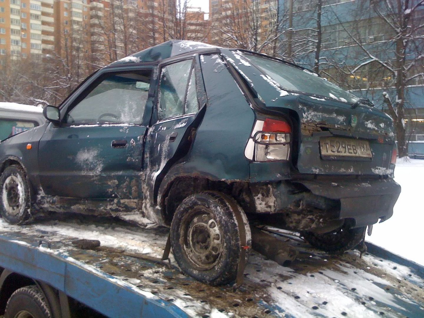

Короче дождь не покажет : )
одной шкодой меньше:
когда решу вопрос со страховой могу раздать в москве детали двигателя, двигатель в полном порядке
