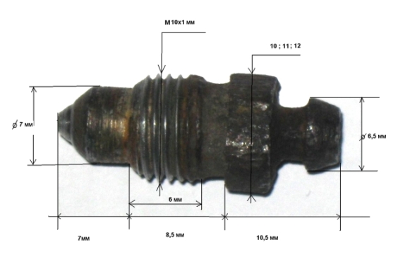

Сообщение khars » Пн, 09 дек 2013, 16:06
Вот данные на штуцер передних тормозов шкода-фелиция 1,3 хетчбек.Сегодня поставил новые.
Вот ссылка на изображение,есть все размеры:
http://www.imageup.ru/img151/1587966/iz ... ie-005.jpg

Сообщение khars » Вт, 10 дек 2013, 20:45
[/quote]
Ну если бы штуцер выкрутился я бы не спрашивал чем его заменить и какие у него размеры. Я рад за тех у кого штуцер откручивается после молотка.[/quote]
Штуцер переднего суппорта Шкода-фелиция 1.3 MPI 1997г.
