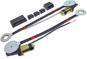

AME покупал за 1550р комплект + доставка 150р. поставил также в нижние ниши, ничего не клинит - работает отлично! что шумят не сказал бы. в водительской двери и поднимает и опускае легко и довольно быстро (лучше чем рукой), в пассажирской туговато, но там и рукой туго шло... поставил я с первого раза и ничего не клинило, за такие деньги комплектом очень доволен!

Вчера, глядя на вас, решил поставить стеклоподъемники в передние двери.
На Митинском рынке прикупил комплект Spal Delux за 2000 руб, там же 2 десяточные кнопки по 100 руб вместе с фишками.
Установка проблем не вызвала, моторчики установил в нижние ниши, тросики перехлестнул, чтобы уменьшить их изгиб. Обшивка двери встала на место идеально.
Кнопки врезал в консоль, подходят замечательно, нажимать удобно.
Подключал напрямую, без реле. "+" брал, как советовал Timon, с контакта в блоке предохранителей через предохранитель на 25 А, "-" с крепления консоли, прямо под кнопками.
Пришлось помучаться с подключением кнопок, все делалось методом тыка, пока разобрался, чуть проводку не спалил.
Но в конце концов все заработало, стекла открываются-закрываются быстро, без заеданий, моторчики шумят не очень сильно (меня устраивает). В планах установка того же в задние двери.
Будут вопросы, спрашивайте.
P.S. вылез первый косяк - провода к моторчику провел внутри двери, один из проводов попал под опускающееся стекло и оборвался. Пришлось по новой снять обшивку и переложить провода снаружи двери, под обшивку.

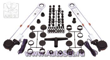

Сообщение shkod_nik » Ср, 21 май 2008, 15:28
Хотелось бы уточнить!
Дорого не всегда лутше! Отсюда вопрос что лутше брать?
АМЕ 2020\1 1550 р.
ИЛИ
SPAL DE LUX 2050 р.
