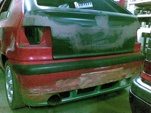

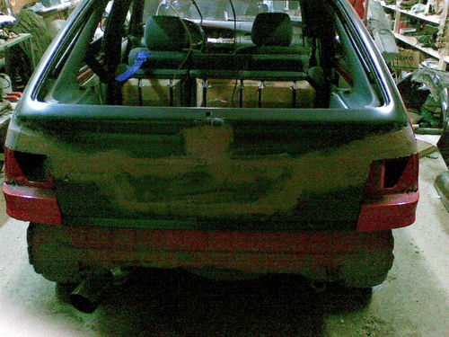

Slon*00 писал(а):Я летом всю ржавчину вырезал болгаркой, в отверстия заложил стеклоткань в шпатлевке... потом два дня всё выравнивал... положил грунтовку, затем три слоя краски и лак. Получилось очень даже прикольно...... Прошло пол года и ржавчина опять себя показывает... Летом опять выходные придется провезти с шлиф машинкой в руках...
шпаклевкой все замазывать не вариант, лучше заваривать... вообще стренно почему вылезла)
кстати на фотке где болгарка выглядит нет так все ужасно как было на самом деле) там дырки залитые монтажной пеной шириной наверно в пол метра каждая) если приглядется можно увидеть монтажную пену)
Кстати помню кто-то на форуме на серебристой филе зачистил ржу, убрал молдинги и зашпаклевал все, интересно как у него 5я дверь держится? :) выглядело нормуль)))

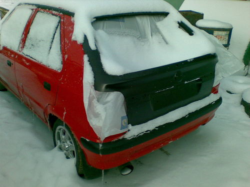

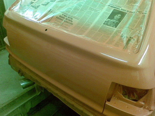

Я тоже послушал народ что мол можно заварить напаять, приехал к спецам по телефону говорили что типа там вырежем тут подварим даже есть специальные заготовки но когда мою дверь увидели молча удалились и посоветовали менять И как то в гараже разбирался и нашел рулом стеклоткани от старых запасов деда - думаю надо попробовать, купил эпоксидку и заклеил всю дверь потом зашпаклевал и покрасил из балончика теперь часть двери из стеклопластика да и лучше уж нормально красить а не болончиком а то быстро отваливатся краска!!! Таким же методом задние арки заделал-получилисьсупер!! А лучше конечно пластиковую дверь купить и все проблемы решаться но я думаю как и всех меня жаба душит платить такие деньги!!!А эпоксидка, стеклоткань и шпатлевка копейки хватило этой самоделки на полтора сезона потомо краска из балончика стала отваливаться и немного пучится (процесс уже не остановишь) летом немного подшкурил опять покрасил и забил я думаю самый дешевый и нормальный вариант если не жалко сил и руки есть!
