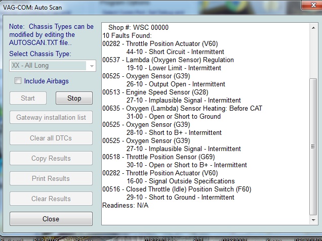

Холостые у машины скачут только на не прогретой, но зато больше 3000 она не дает, обороты сразу резко падают, на все передач и нейтрале. какой датчик именно заменить и где они есть? Skoda Felicia 1.3 mpi 1997

Заменил кислородный датчик, от 10ки, ситуация та же, что делать?

Зачем Вы меняли лямбду??? Тем более на 10-ю??? По Вашим ошибкам, я бы как минимум поменял датчик коленвала, и помыл дросельную заслонку... И вообще что у Вас за машина, если есть вторая лямбда???!!!

Машина Skoda felicia 1.3MPI 1997 Года, второй лямбды нет! на форуме было написано - что подходит лямбда от 10ки! последние цифры 133, дроссельную заслонку чистили - не помогло!

Ладно, вот Вам страничка, там найдете свои ошибка по номерам, там же возможные варианты решения. Я б не стал от Ваза ставить лямбду....а вообще по ошибке капец датчику колен вала.
http://wiki.ross-tech.com/wiki/index.ph ... 4#mw-pages
