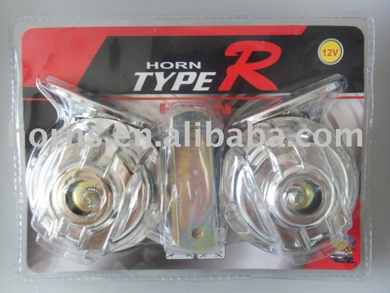

блин, достался мне сей замечательный девайс
в наборе два гудка (hi и low), релюха, и крепежь. на коробке схема
и вот я смотрю в нее и не понимаю как их включить. подключаю плюс/минус от стандартного гудка - работает, как только прикрутить через крепеж к кузову - не работает, откручиваешь - тоже не работает. мерял тестером напругу при нажатии на клаксон - 12В. какаято фигня блин. поможите, господа сведущие в электрике. спасибо.

через реле подключали?я в электрике не особо,но когда было такое же прикручивал через диэлектрик(пластинку эту крепежную из орг стекла сделал толстого) к кузову чтоб не было контакта на корпус. :)

я уже обдумывал такое решение, но хочется же понять что и как, и услышать как оно все работает. ох уж эти адские китайские девайсы))))

ааа :) еще у меня на таврии стояли такие когда,не хотели сигналить пока реле не поставил!реле правильно подключено?как нарисовано?

Все просто. На Фелиции плюс идет постоянно , а минус размыкается. Себе ставил от Волги 2ух рожковый прикручивал на пластиковый кронштейн. Работает превосходно без реле. когда сигналю у пешеходов обычно начинается столбняк)))
Добавлено спустя 1 минуту 47 секунд:
Ваша схема для другой полярности...
