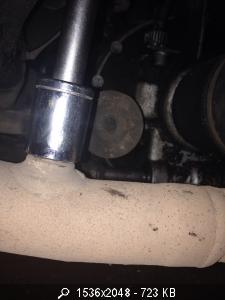

обрезаем снизу провода,у кого головка короткая тот берет болгарку и спиливает ее как на фото показано,у кого длинная головка на 22 тот просто обрезает провода и вставляет головку)
2.Изображение
у меня головка короткая выглядет так

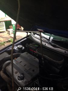

3.Изображение
вид сверху

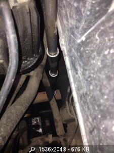

4.Изображение
собрали такую конструкцию
