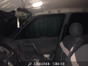

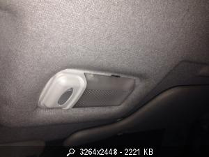

здравствуйте,вроде и колхоз и нет,ну в общем на фото все видно,
фонарь купил от нашего таза толи от 8 толи от 10 нового образца в запчастях.вытащил старый ,отрезал фишку соединился (тестором каждый найдет плюс,и минусы)
встал ровненько туда в эту нишу под плафон
светит очень хорошо

Прикольно. А чем старый не устраивал?

Хм... надо подумать... у мя старый глючит - свет постоянно мигает... хотя снимал, осматривал, контакты поджимал... принято к размышлению.

родной плохо светит,диодные лампочки ставил,фигня,а родной передиалывать на диоды ,долго муторно,лучше для меня так,светит очень хорошо))

Ну, если ставить 1000mCd-диоды (а именно такие стоят в диодных лампочках-заменителях), то фигня однозначно. Я брал 20000mCd (то есть один светит как 20 фигней) - поверьте, лупит шо мама дорогая.
Ну и ещё момент. Рассеиватель "съедает" процентов 20 света, поэтому и решил сделать "ёжика", высунув светодиоды наружу. А поскольку сам рассеиватель полукруглый и светодиоды имеют угол рассеивания 120 град., то в целом освещение вышло очень и очень комфортным.

ну кого устраевает такой фонарь,я рад ,меня не устраивал и покупал диод не за 10 р которые еле светят,так что про сто и двести не надо рассказывать,лучше светить с меньшими переделками,светить не будет,Сделал так кому понравить тот сделает так же,кому не нравиться,тому не нравиться,я не буду вставлять старый так как вставил его в заднюю часть салона чтобы освечивало полку и сидения.
