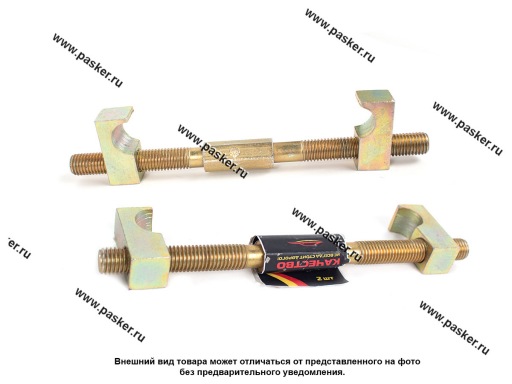

Ещё нужно запастись ключиком на 16 и пружиносжимателем

А если нет пружиносжимателя то как можно выйти из положения?

xtoun писал(а):А если нет пружиносжимателя то как можно выйти из положения?
Лучше всего - купить , он 100-200 денег стОит за пару , а на один раз можно у соседей одолжить .
Дешовый
Дорогущий :D :D
