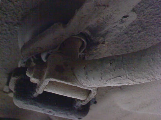

Уважаемые форумчане прошу Вашего совета,
как наименьшими потерями исправить эту проблему?

болтается скорей всего из-за кулисы, вчера создал тему с одноимённым названием, она чють пониже твоей :)

А что такое кулиса , если без фени :D

Что такое кулиса, для особо-ленивых. В данном случае(авто) это механизм передающий управление от рычага на кпп.

На картинке указан первый вариант механизма кулисы. У Вас, судя по фотографии стоит второй:
http://www.elcats.ru/skoda/ImageHandler.ashx?mdl=101&unit=89C00007
Кулисой часто называется узел от рычага переключения передач до коробки передач, а также, это та труба, которая непосредственно соединяет рычаг с коробкой.
Такая тёмная хреновина слева, внизу снимка - это чашка. в ней находится Т-образный конец рычага переключения передач. на концах этого рычага есть резиновые или пластмассовые уплотнители. Есть вероятность, что они стёрлись и поэтому всё болтается. А вообще, всё хорошо описано в других темах, поищите по слову кулиса.

Уже обсуждалось , вот тут мой вариант доработки http://www.skodafelicia.ru/publ/peredel ... y/3-1-0-66
рекомендую потратить время и усилия . Дёшево , сердито , надёжно (1,5 года в ходу) ремонтнопригодно .

Не совсем понял принцип работы предложенных шарниров. Они позволяют краям т-образного отростка рычага переключения передач ходить вверх-вниз внутри чашки?

Шарниры эти там не куда не ходят. Просто выполняют роль оси - так грубо говаря. Если они исправны рычаг не болтается но это только часть...
Надо проверить шарнир(карданчик) что бы он неболталсяи имел подвижность.
На вашей фотке. Перед коробочкой болт в соединение я его менял. Добавил из жести прокладки и затянул посильней.
Пока все Ок!
