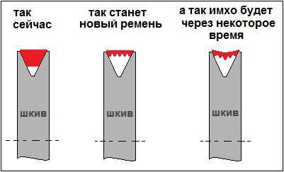

И с ужасом обнаружил, что канавки на нем не поперек, как на моем нынешнем, а вдоль.
Ставить буду, при замене цепи, а щас голову ломаю, подойдет или нет.
По ширине такой же, но тот, что щас он глубже в шкивы заходит, а этот 2-3 миллиметра высотой.
имхо не подойдет, ибо для таких ремней и шкивы другие, тоже не с одной канавкой а с несколькими

Добавлено спустя 40 минут 54 секунды:
вот. полчаса мучился в paint-е )))

Такой ремень как у вас нельзя ставить.У вас шкивы тока для клиновых ремней(никакие другие не подойдут.)
Ремень который вы купили(плоский с канавками)-многоручьевой ремень, предназначен для других шкивов.Впротивном случае многоручьевой ремень слетит со шкива.В придачу на таком ремне не будет четкого зацепления и постоянно будет проскальзывать.

Это совершенно другой ремень, называется ручейковый ( не помню 4 или 5 ручейков), и шкивы под него другие, у меня на Mpi именно такой стоит, тебе он не подойдет... Всегда делаю акцент на этом, когда заказываю, дабы такой неразберихи не было...

Понял, спасибо, прокололся на заменителях в экзисте (((
