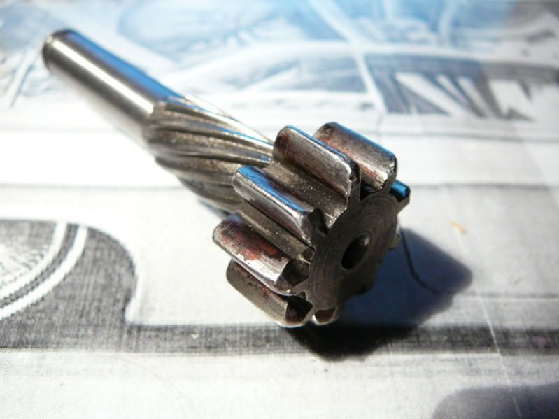

Люди предполагают что маховик ИЗНАШИВАЕТСЯ!!!! Данный мотор прошел более 230тыс км, заводился и глушился оОочень часто.
Я провел несложный экперимент, покрасив шестеренку маркером. Вот она после пары раз прокручиваний мотора:
Увереный зацеп величиной в 3.2мм, хотя на маховике и прощупывается "ступенька".
Тоесть чтобы автомобиль перестал заводиться износ маховика должен быть больше 2мм!!! Сточить маховик до состояния чтобы не было зацепа в нормальном режиме эксплуатации практически нереально.

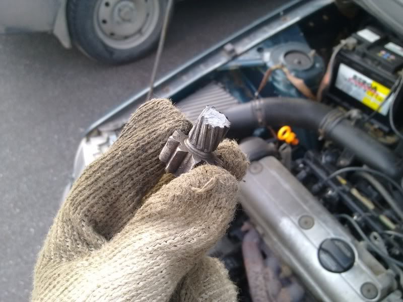

Сообщение ExtraCaution » Вс, 25 мар 2012, 2:07
Отремонтировал оригинальный VAG бендикс. ТАМ ЛОМАТЬСЯ НЕЧЕМУ, кроме пружинок которые ломаются :lol:
Делать так:
1)Сбиваете аккуратно подшипник тот который побольше, так удобнее.
2) содержимое муфты вытаскиваете, проверяете целостность роликов, поверхностей, если каша- то в помойку :P , если ОК, то промываете вместе с пружинками.
3) отсеиваете самые целые остатки пружинок от обломков.
4) пинцетом, или любым подходящим инструментом исправляете форму пружинок, вытягиваете до нужного размера.
5) берете пружинку от ручки-автомата, из неё мастерите новые пружинки взамен недостающих. Первую будете гнуть минут 20, все остальные минут 5 :ROFL:
6) не смазывая*** ролики и рабочие поверхности собираете конструкцию.
Итого: потрачено ВРЕМЕНИ 40 минут, шариковая ручка 15рублей, Чашка чая 1.
Новый такой "Привод с механизмом свободного хода" во всем известном магазине стоит от 3300р до 4300р. Тайвань не рассматриваю.
***Не рекомендую смазывать поверхности чисто из личного опыта, смазка в таких узлах ухудшает их рабочие свойства.
А вот экспонат для кунсткамеры от предыдущего рабочего экземпляра:
