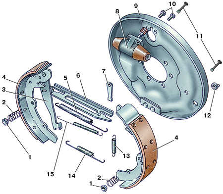

Сообщение iRon » Чт, 17 май 2012, 16:10
в барабане. проблема в том что колесо не крутится. Клин находится в верхней части барабана в ПЕРЕДНЕЙ части (со стороны двери).
Когда колесо крутится от отвёртка вставляется в отверстие болта, и прокручивая колесо подымаем клин.
В данной ситуации всё зависит от расположения отверстий, выбирая ближайшее нижнее отверстие придётся искать что-то твёрдое и загибать во внутрь.
позиция 7.
это правая сторона (пассажирская)
а то что заклинило это поз.3
А это уже левая сторона - принцип.
