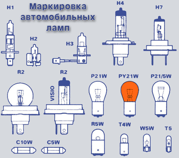

>>>> - габаритный фонарь P5W
нет ли описки ? на схеме не нашёл

Сообщение wadiandr » Пт, 13 июл 2012, 23:20
на рисунке нет таких ламп как стоят в кнопках ибо они по идее не подлежат замене, вообще выглядит как обычная лампочка накаливания маленькая с длинными ногами, чтобы светодиод хорошо яоко светил нужно срезать в кнопке верхнюю часть рассеивающего фильтра куда лампочка вставляется, там по месту поймеш
