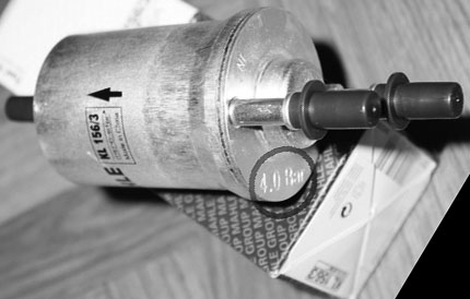

Изображение KL 156/3 (4 bar)

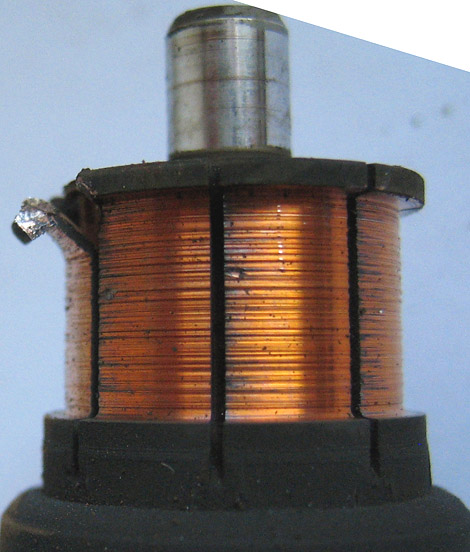

На ползунковом реостате тёмные контаткы, протёр сухой тряпочкой, не оставляющей волокон!

На ползунковом реостате видна выработка контактов в верхних двух третях (люблю с полным баком ездить), никакого налета нет. Спиртом протёрли.
