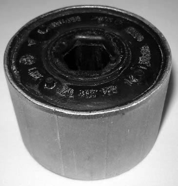

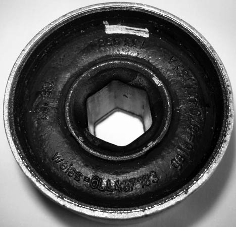

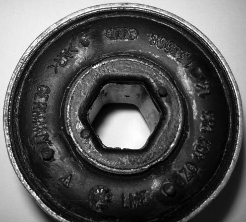

Сообщение Витёк75 » Вс, 25 окт 2009, 0:09
Изображение по кругу: weis=6LL407183 gelb=8Z0407183A (белый маркер - 6L, жёлтый - 8Z)
