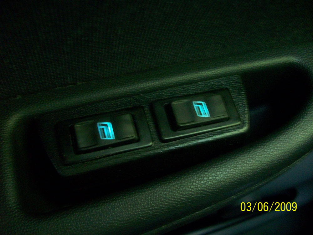

Изображение Изображение сломаласть кнопка стеклоподъёмника с пассажирской стороны 6Y095985501C.
Поменял за 15 мин. (2 мин. на открытие панели, 10 мин. на открытие последнего фиксатора и 3 мин. на замену и вставку кнопки обратно).
