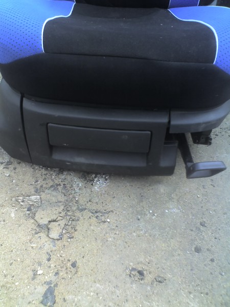

Сообщение Лёха С. » Сб, 25 сен 2010, 16:09
Всем формурчанам и формурчанкам привет.
Вот мои чехлы и ящики под оба кресла.
Изображение Изображение Изображение Изображение
