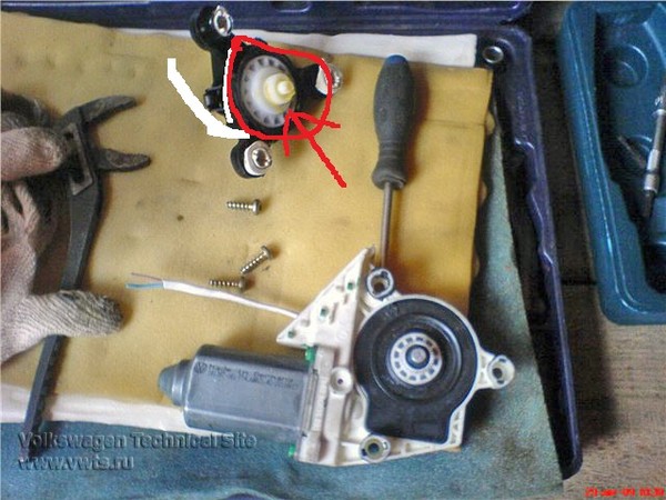

сломалась шестерёнка. Есть ремкомплект?
. У меня крякала одна.chav писал(а):Итого, если все каретки в обеих дверях крякнули, надо 4 каретки. У меня крякала одна.
На фотке казалось что да, потом присмотрелся, вроде бы нет.Вернуться в Škoda Fabia I 1999 – 2007
