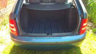

У нас Шкода Фабиа универсал 2003 дизель без турбинный.
Необходимо снять пластиковый порог багажника

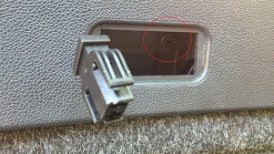

Снимаем светильник, подковырнув его.
Заглядываем в отверстие, а там наш третий шуруп.
Отделив верхнюю пластиковую деталь снимаем обшивку, обшивка на клипсах.
