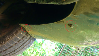

Заглядываем в арку, там по 4 шурупа звёздочка с каждой стороны.

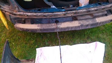

Сложный момент клипсы по бокам бампера, на которых он и держится. Очень спокойно отделяем бампер.
Посмотрев где находиться балка, принимаем решение где будем сверлить отверстия. Наклеиваем бумажный скотч, чтобы не портить краску.
Делаем разметку и сверлим отверстия. Центр отверстия я взял 2 сантиметра вниз от молдинга. Расстояние между датчиками 40 см
