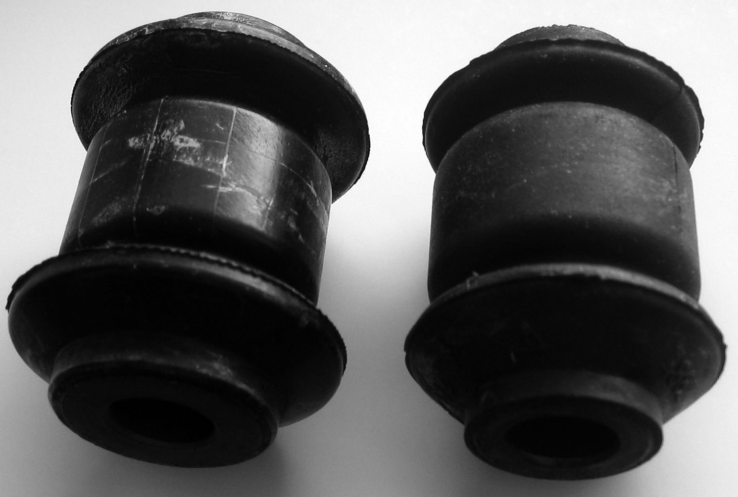

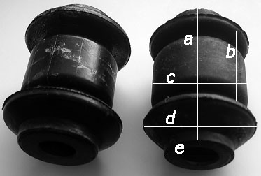

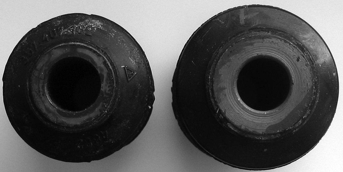

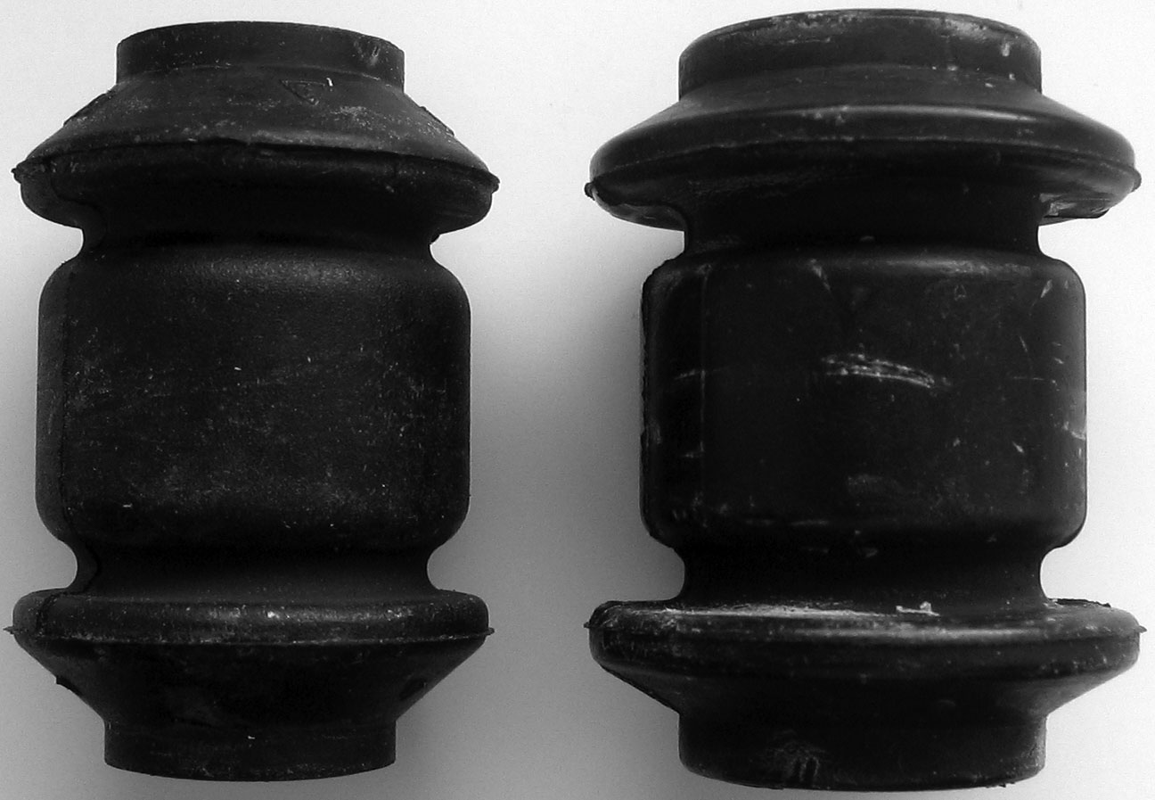

Сравнение РМО рычага: Octavia (LEMFÖRDER 1020302) и Fabia (TRW JBU 503)
Изображение продаются :)
Изображение Изображение Размеры (мм.):
Octavia - Fabia
a = 54 - 54
b = 28 - 29,5
c = 32,5 - 32,5
d = 35 - 40
e = 20,5 - 25,5

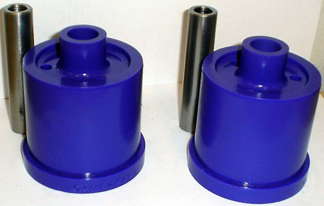

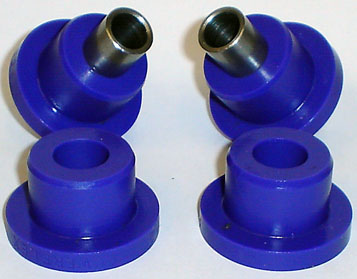

Рекомендую РМО кронштейна Изображение от SEAT Ibiza CUPRA R - 6LL407183 или от Audi A2 - 8Z0407183 (чуть мягче).
РМО рычага поменять на полиуретан (Powerflex PFF85-601 - комплект). Можете попробовать полиуретан от Octavia (1U) - они точно такие.
