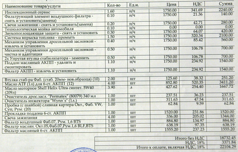

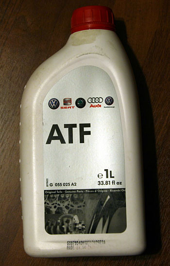

Во-первых, сделал основное ТО так, как если бы его делали на 90 тыс. км (помните да, я всегда сдвигал все ТО и проходил их на 2-3 тыс. раньше, плюс промежуточное на 7.5 тыс.). Во-вторых, в это ТО включил дополнительные работы (минус салонный фильтр 6Q0 819 653B - менял сам), а именно: заменили ATF в АКП (кстати советовали менять каждые 60 тыс.), почистили дроссель, почистили форсунки, заменили свечи (на 101 905 601F Bosh), заменили втулки стабилизатора (см. первый скриншот). В итоге АКП не сломали (вытекло и соответственно заменилось 4 литровых баночки, одну из которых вместе с номерочком можно увидеть на втором скриншоте), а замена втулочек стабилизатора привнесло долгожданную тишину при проезде в морозы через лежачих полицейских (известная проблемка). В-третьих, заменил наконец вентилятор\мотор отопителя (на 6Q1 820 015H), который в последние полгода стремился визжать, скрипеть, вибрировать и выпрыгивать так, что стало невыносимо (также известная проблемка). Цена вопроса: 7500 руб. за вентилятор, порядка 3500 руб. - работа, торпедо или что-то еще не покоцали, жучков и посторонних звуков не добавилось, кажется даже один убрался. Кайф от замены втулок и вентилятора не переоценить, тишинааа
