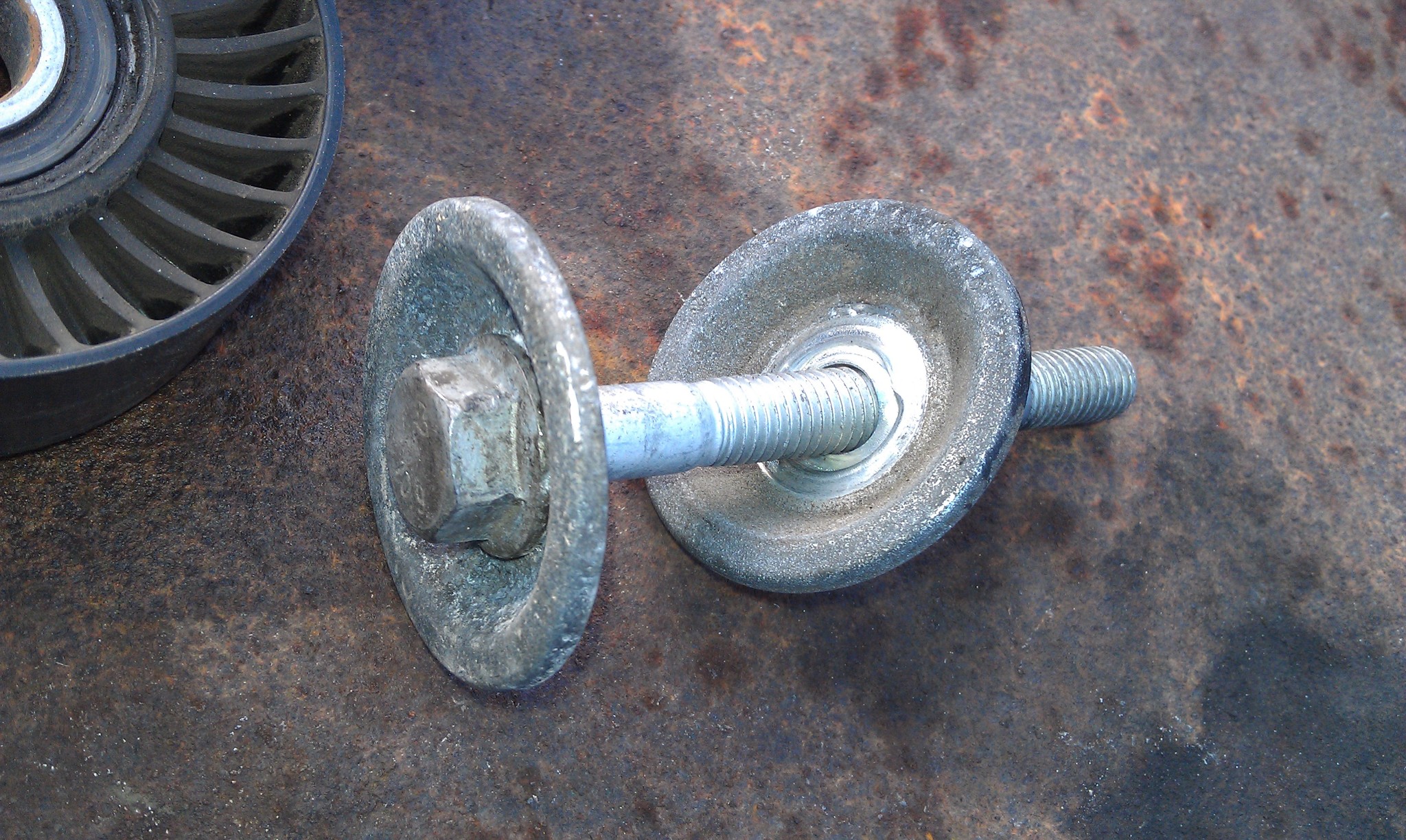

В выходные зафоткав картинки с эльзы (чтоб в телефоне под рукой были) поменял ролики и ремень.
http://content.foto.mail.ru/list/zorro/17/h-96.jpg
http://content.foto.mail.ru/list/zorro/17/h-93.jpg
http://content.foto.mail.ru/list/zorro/17/h-94.jpg
В этом, казалось бы, не хитром занятии есть несколько подводных камешков
1. Нужен накидной ключ на 16 чтобы ремень ослабить или очень короткая головка и маленькая трещётка.
2. Что бы вынуть и поставить обратно Паразитный ролик нужно открутить опору движка и оттенуть его вперёд и вверх (поддомкратил двиг)
3. До винта натяжительного ролика смог добраться только из под машины просунув головку с удленнителем между стартером и генератором (долго подбирал удлиннитель).
Сосстояние роликов видно на фотках
http://content.foto.mail.ru/list/zorro/17/h-92.jpg
http://content.foto.mail.ru/list/zorro/17/h-97.jpg
Т.е. паразит мертвый наглухо? а натяжитель вроде целый но если его потрести то как погремушка.
Ремень вроде целый но тож поменял за компанию
http://content.foto.mail.ru/list/zorro/17/h-95.jpg
Пробег 151 т.км.

Даж интересно как его разобрать можно, в выходные поэксперементирую, на фотке http://content.foto.mail.ru/list/zorro/17/h-92.jpg видно, что самая выступающая часть это как раз "шляпка" болта, которая и упирается в кузов.

Вот смотрю на Ваши фотки и снова сам удивляюсь, как удалось мне:) Убейте подробностей не помню, но кажется эта шляпка болта на самом деле не цельный болт, помнится я выкрутил из двигла сколько мог, потом зажав болт с внутренней стороны ключом (типа разводного) открутил как раз эту шляпку другого болта и ролик снялся... Как-то так... блин не могу же я путать, мне негде было вывешивать двигатель, ролик точно состоит из 2-х деталей...

Конечно, мы по моему это и обнаружили, вертя новый в руках, там нормально разбирается, без выламываний деревенских. Блин думал я тогда все записать и зафоткать, но не было времени, а потом завертелся, а сейчас уже опять скоро менять и опять вспоминать как. С другой стороны если у Вас дойдут руки, сфоткайте в разборе с пояснением, для других:)
