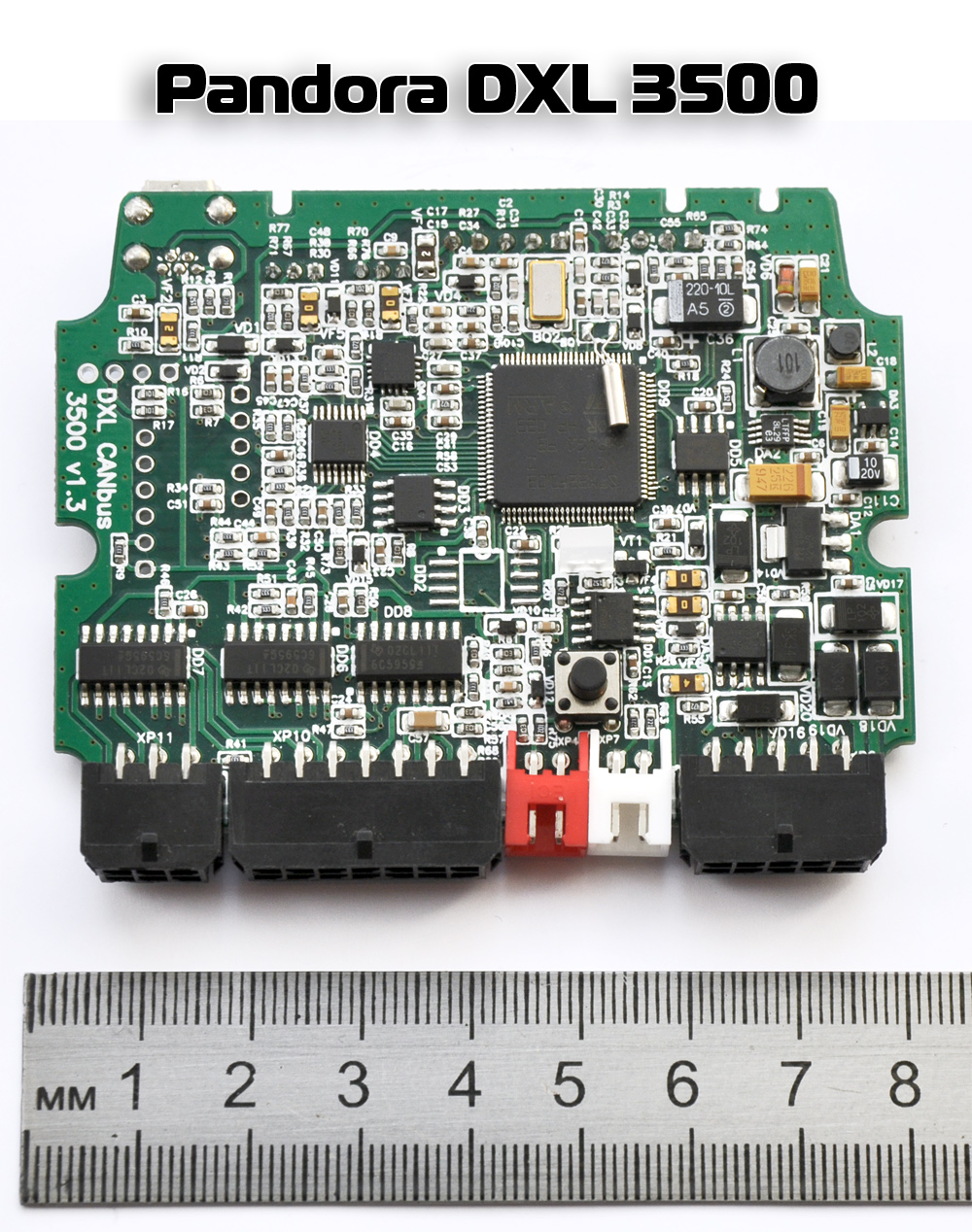

Просто так для информации, ваша сигналка примерно такая же, различия не значительны http://www.autodela.ru/assets/images/Te ... 00_pcb.jpg При столь плотном и компактном размещении компонентов достаточно совсем немного влаги, а к ней и пыли, чтобы получить токи утечьки, + ко всему не всегда нормальные компоненты встречаются, как теперь говориться и "глонасы созданы летать, но будут плавать под водой" :lol:
Тоже для информации, на сайте производителя "Гарантийный срок эксплуатации СПС Pandora и Pandect, и их специализированных аксессуаров – 36 месяцев со дня продажи, но не более 40 месяцев с момента изготовления." www.alarmtrade.ru
