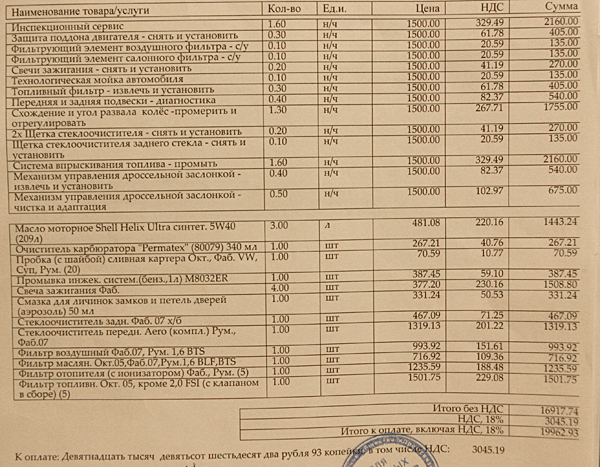

Здравствуйте уважаемые фабоводы:)
Ну наконец-то я собрался отписаться по ТО на 30 тыс. и текущему положению дел.
К этому моменту сделал ТО примерно на 30 тыс., правда пока собирался написать, набежало уже почти 39, скоро на ТО 45:))) Описание того как все прошло, можно найти на этой странице:)
http://forum.skoda-club.ru/viewtopic.php?f=9&t=6797&hilit=chukcha&start=1170

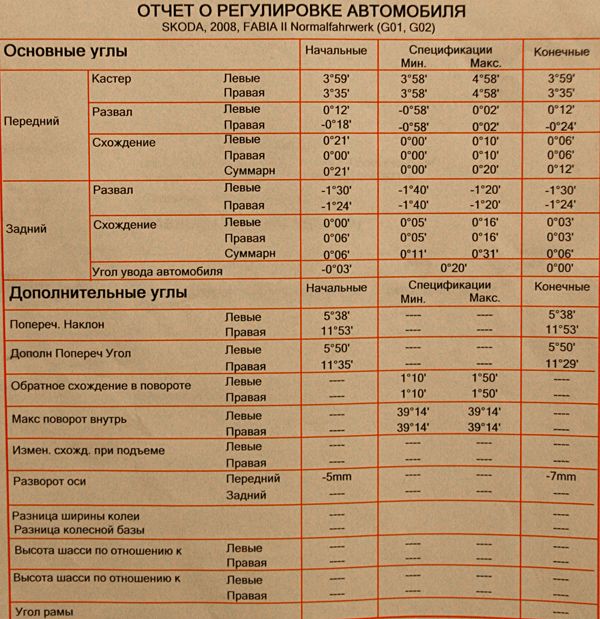

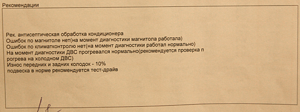

Как всегда в моем случае было чему позабавиться, а именно стоимости всех работ, многие из которых раздул я сам, паранойя знаете ли, вечное чувство, что что-то не так, а проверить бы то, а сделать бы сё:)) А в итоге в общем-то и ничего:) Чтобы не описывать словестно, просто привожу скриншоты с бумажек оставшихся после ТО, по которым Вы все увидите и возможно кому-то будет даже полезно, для планирования расходов на свои работы или просто улыбнуться:) (один скрин показывает данные по сход-развалу... да да, я его опять делал и в этот раз попросил даже распечатку:))) ) Зацените износ колодок и это при том, что я не езжу в стиле черепахи:) Кстати меня забавляет наблюдать за стилем езды большинства... зачем люди столько и так топчат тормоз?:))
Совсем недавно опять по страховке заменил лобовушку:) Прилетел камушек (кстати в то же самое место, куда мне в прошлом году дети зарядили воротами:) ), оставив небольшую трещину, которая быстро разрослась почти до водительского сектора и стала совсем напрягать:) Коротенький отчет о том, как все прошло читаем по следующей ссылке (под ливни уже попадал, в салон не капало:)) ):
http://forum.skoda-club.ru/viewtopic.php?f=9&t=6876&start=105
А теперь обещанные скриншотики:)
Спасибо за внимание:) Как всегда с радостью отвечу на вопросы, если смогу, если не смогу, то просто позабавимся:))
Всем удачи на дорогах, взаимного уважения и ... как там в одной радиопередаче... возвращайтесь всегда домой... целыми.

Сообщение Игорь85 » Сб, 19 июн 2010, 9:55
Chukcha писал(а):... Зацените износ колодок и это при том, что я не езжу в стиле черепахи:) Кстати меня забавляет наблюдать за стилем езды большинства... зачем люди столько и так топчат тормоз?:))...
Я сношу колодки быстрее, но тоже заметил: едешь, а у передней машины стопари мигают постоянно. А я не жму.
От дистанции зависит, имхо. Держишь дистанцию - колодки работают в разы больше. Ну и двигателем на шоссе тормозить тоже.

Сообщение Chukcha » Сб, 19 июн 2010, 10:26
Вот именно, очень многие ездят зачем-то с минимальной дистанцией, стопари у них практически не гаснут и ладно бы дело было бы только в быстром износе колодок, хотя потом забавляют их крики на форумах по поводу того, что в такой то машине слабые колодки, но ведь это тупо опасно. Едешь другой раз по городу на 80-90, думается куда больше, приклеивается сзади какой-нибудь умник, чуть ли не утыкаясь в задний бампер и пытается при любых твоих маневрах держать это крошечное расстояние всеми силами, наверно показывая свое суперумение вождения, возможности своей корейской супертачки и отстойность твоей коробчонки под нахзванием Фабия. И тут хочется опять позабавиться, разгоняешь этого товарища до 100, а потом чуток прижимаешь на тормоз, увидев стопари он испугавшись резко оттормаживается, а ты на той же скорости и так несколько раз, после этого он либо нервно начинает обгонять, либо увеличивает дистанцию:)) Так смешно за всем этим наблюдать и думаешь, когда же люди включат мозг:)

Сообщение DEMY » Сб, 19 июн 2010, 21:30
теперь я понимаю за чей счет дилеры живут :lol: :lol: :lol:
