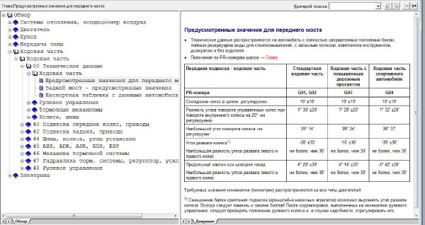

вам странички из дилерской программы с зч будет достаточно, чтобы признать свои слова в адрем производителя о ппд необоснованными?
что разница есть?
