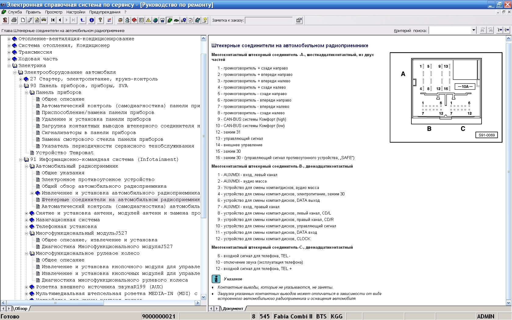

Установил джойстик, все работает хорошо... провода кинул сразу к магнитоле (Bolero).
pin 1 (CAN-K High) na rádio pin 9
pin 2 (CAN-K Low) na rádio pin 10
pin 3 (31) na rádio pin 12
pin 4 (30) na rádio pin 15 or 16
Теперь вопрос, Не работает кнопка Mode на джойстике - должна ли она работать и переключать Радио-Mагнитола?
Есть ли на джойcтике кнопка Mute ?
На Джойстике есть кнопки управлением телефона.
Geetler подскажи.... :)

Сообщение Geetler » Сб, 14 авг 2010, 20:39
lingor писал(а):Установил джойстик, все работает хорошо... провода кинул сразу к магнитоле (Bolero).
Вспомнил, что даже в мануале даже расписано по кнопкам очень подробно.
А так, повторюсь, переключение магнитолы и телефона на максидоте.

Добрый всем день!
Решил тоже заморочиться с джойстиком, купил правда не тот что здесь все ставят а без управления громкой связью, подскажите пожалуйста номера контактов на колодке к магнитоле, а то схемы есть но чёта я не совсем понимаю...
http://content.foto.mail.ru/list/zorro/17/s-80.jpg
http://content.foto.mail.ru/list/zorro/17/s-79.jpg
подскажите откуда эта информация и подойдёт ли для моего джойстика?
