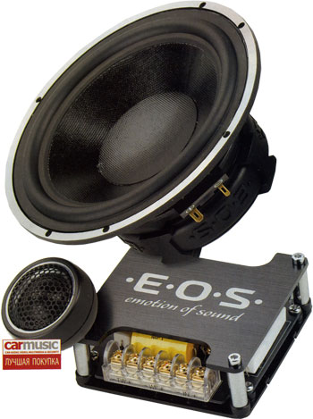

стоп стоп стоп... т.е. я зря все выходные катаюсь выбираю акустику с маленьким магнитом и с низкой посадкой - растраивая себя всё больше и больше тем что звук у них много хуже чем у моих любимцев ?!? :shock:
тогда вопросов несколько:
1. У тебя точно фабия ? :oops:
2. Где мне найти такие чудо колечки ? :oops:
3. А при таких проставках Динамик в пластиковую сетку двери не упирается ?
4. И как ты думаешь E.O.S. Opera es-165 туда влезут? (Установочная глубина: 70 мм.)

1. Таки да :roll:
2. Колечки аккуратно вырезались с помощью электролобзика, клеились, красились
3. Между пластиком двери и колонкой еще подкладывать пришлось материал напомигающий поролон, но жестче, чтобы колонка играла на салон,а не на объем пластиковой обшивки
4. Имхо если кикс с 73 мм влез, то ЕОСы с 70 так точно влезет
