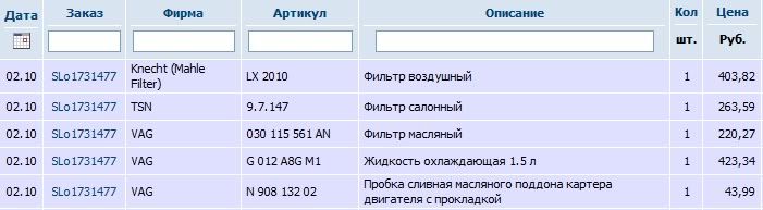

Re: ТО-2 кто делал?
Сообщение MoLoKo » Пн, 10 окт 2011, 15:30
Ну вот и пришло время готовится к ТО-2 (30 000 км).
Купил масло Castrol Magnatec 5W40 (около 1100 р.).
В exist заказал себе расходники + бутылку охлаждающей жидкости VW G12++
Из не оригинальных деталей только воздушный и салонный фильтр.
Салонный фильтр уже второй раз заказываю фирмы TSN. Фильтр угольный, в рамку садится идеально. Меняю его 1 раз в 6 месяцев, чтобы дышалось лучше.
на данный момент пробег около 29 300 км. Планирую самостоятельно поменять салонный фильтр и воздушный фильтр (за одно и почищу корпус от грязи, инструкции на форуме все есть). На ТО-2 поеду в Атлант-М.
