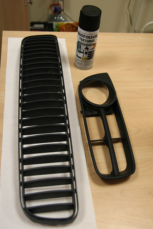

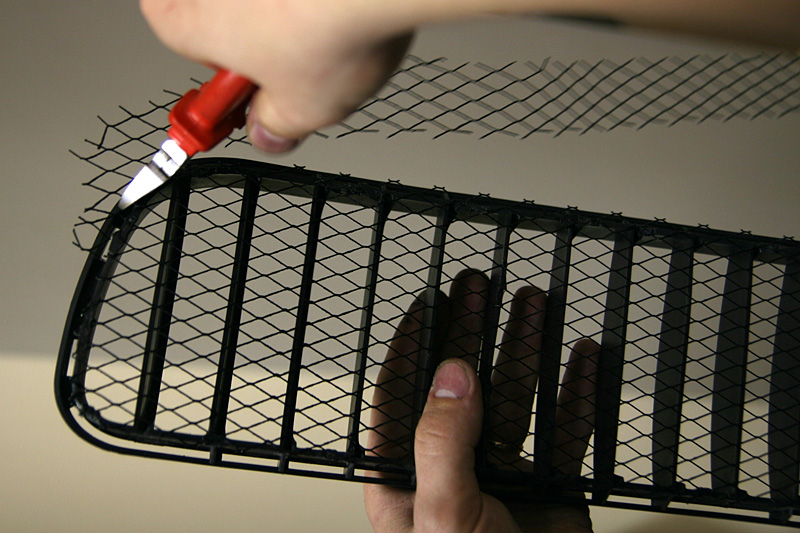

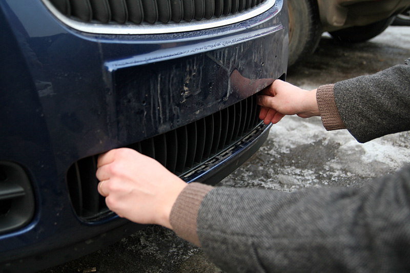

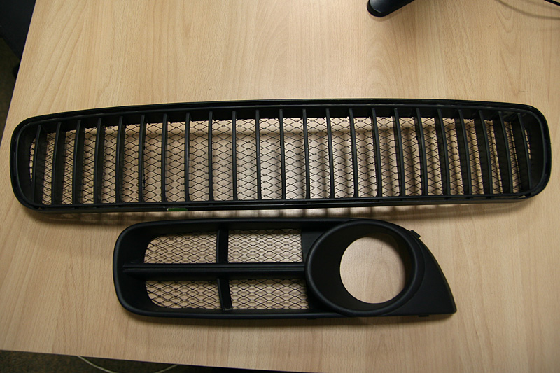

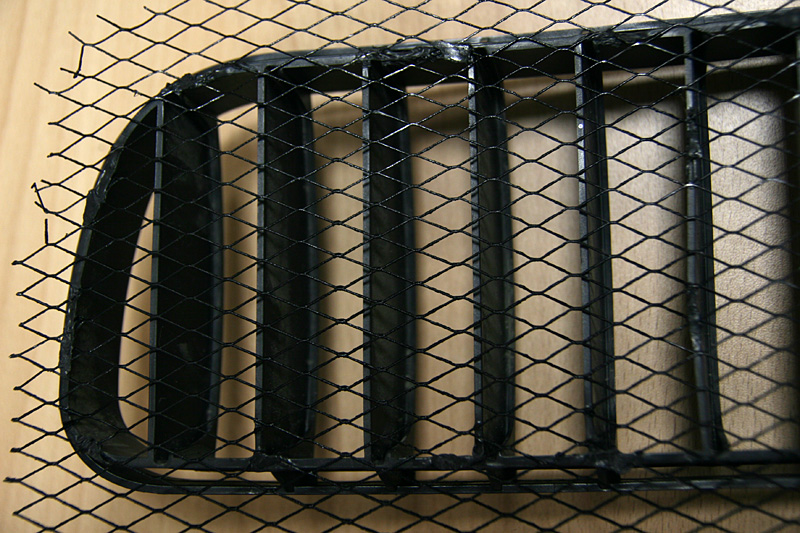

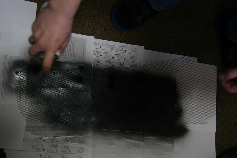

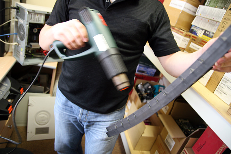

Ну а теперь небольшая доработочка, которая тут уже обсуждалась, это дополнительная более мелкая решеточка на нижние решетки радиатора. Наша версия (сделано прямо на работе руками моих парней, ну я и крутился типа малек помогал и фоткал):), итак:
Сняли, помыли, просушили, зафиксили как есть (балончик на фотке - черная краска):

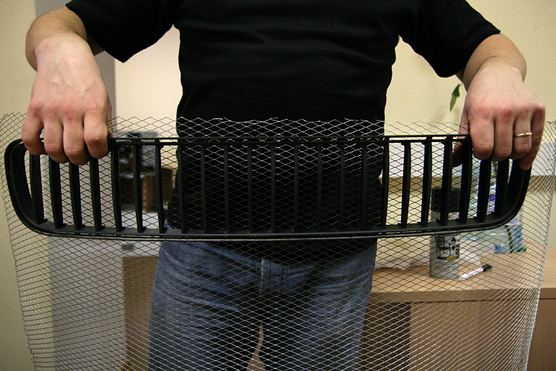

Примерили к общему листу решетки (она кстати металическая):

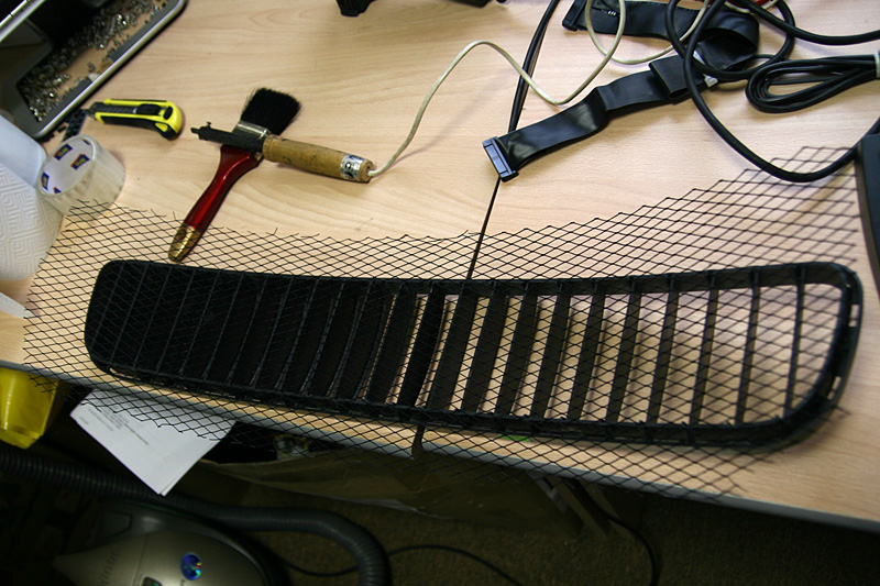

Обрезали совсем лишнее и покрасили:

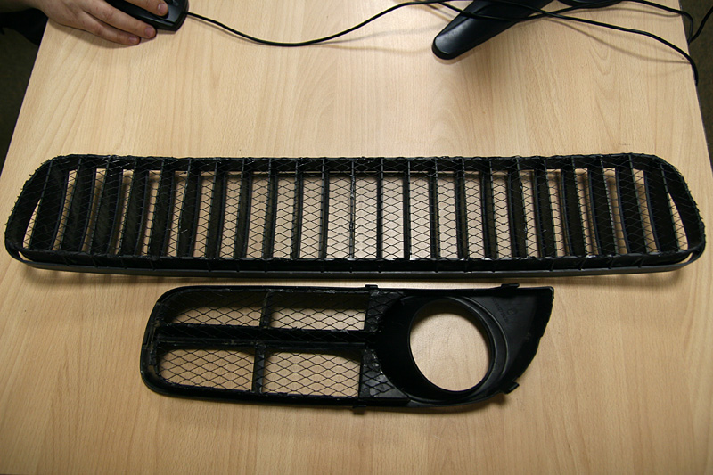

Приварили к пластику:) :
Подрезали по контуру:
Зафиксили получившееся с обеих сторон:

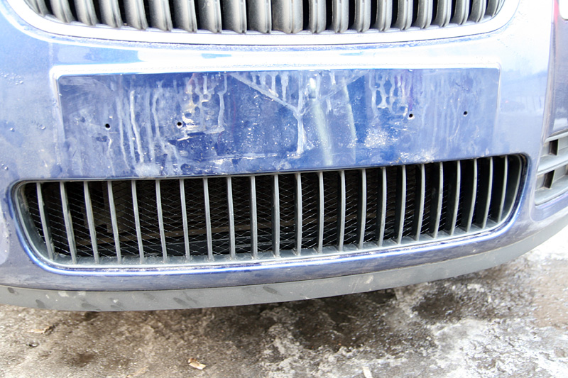

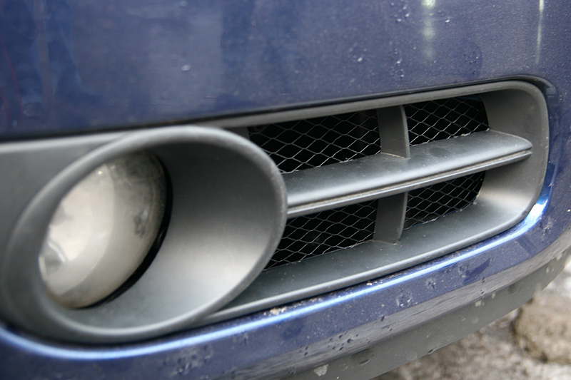

Установили решетки на место и зафиксили итоговый результат:
Мне лично понравилось очень, посмотрим как будет в эксплуатации.
