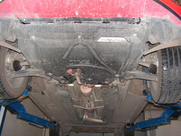

DVS писал(а):Вам надо смотреть не на "полный фарш", а на коробку передач. Полная защита картера стоит у механики. У машин с автоматом -- как раз тот вырез посередине, который Вы наблюдаете. На форуме эта тема уже поднималась. Сошлись на том, что такая дыра не даёт коробке перегреваться. Заодно, посмотрите на подписи с комплектаций тех, с кем переписываетесь. У всех ручная коробка.
Дык что получается? С автоматом сплошную металлическую защиту устанавливать не желательно? Перегреется коробочка?

Ниkи писал(а):Защита картера в ПДД выглядит так?
Дальше не должно быть закрыто?
Залез наконец то под машину, в светлое время суток. Вообщем - эта картинка 100% совпадает с тем, что я увидел на своей машине.
Машину заказывал без ПДД и за него не платил и назвать этот кусок пластика защитой тоже не могу, антигравий есть 100% его и на порогах видно и на днище, а так много обсуждаемый "тазик" для запаски и антигравием обработан и покрашен в цвет кузова. Клиренс не мерил, на сугробах не удобно :)
Так что придется ждать квалифицированного ответа из Калуги, сами тут точно не разберемся.
А где защита-то?
Я так и не понял где на этом фото защита картера из ППД. С какого ракурса сделано это фото? В машинах без ППД стоит пластиковый пыльник - он хорошо гнется да к тому же не плоский, с горбом к низу. В ППД защита картера плоская, толщиной 5 мм где-то, сделана не из пластмассы, а из волокон каких-то (наподобие кровли для крыш). Жесткость меньше чем у железной.

Сообщение Ниkи » Вт, 27 янв 2009, 13:03
DVS писал(а):
Ниkи писал(а):aseder5, у меня пластиковые кожухи внизу левого и правого порога есть + то, что на фото, а середина пустая. Сейчас подлазила под Фабию, которая с полным фаршем => наверняка с ППД, так там тоже самое.
Я как раз и смотрела на идентичную моей машину, т.е. с автоматом. Честно говоря, не пришло бы в голову, что может быть какая-то разница в ППД у машин с МКП и АКП. Если оно действительно так - хорошо. Хотя интересно - на автомат вообще ее ставить не рекомендуется, что ли?

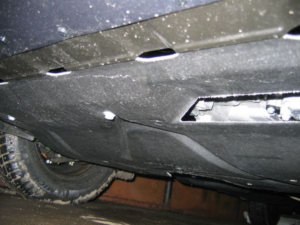

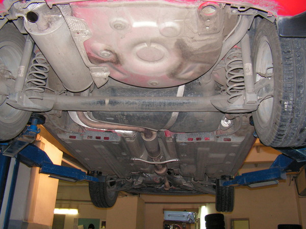

Сообщение AnTonic » Ср, 28 янв 2009, 12:10
Я так и не разобрался, что за фото представила на суд зрителей Ниkи.
Вот мои фото защиты картера из ППД:
Вид спереди
Вид слева
Вид справа

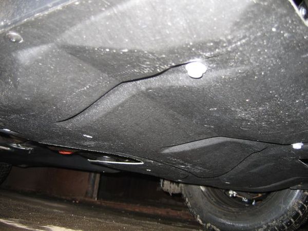

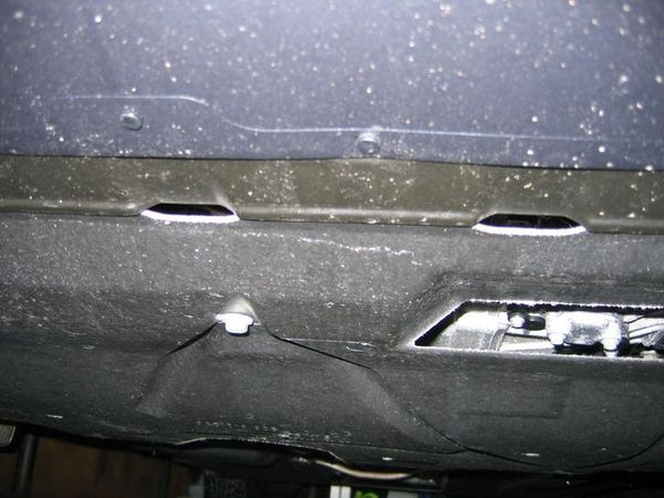

Сообщение ded » Ср, 28 янв 2009, 14:23
AnTonic писал(а):
А где защита-то?
У меня вот так спереди:
а сзади вот так:
