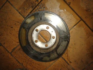

Сообщение holod » Вс, 25 дек 2011, 15:15
Вот такие у меня диски после 12 тысяч. Шкода Фабия, объем 1.4, 87 лошадей.
Вот с такими дисками, несмотря на жалобу со стороны клиента, официальный дилер выпускает с ТО.
Это правый передний, внутренняя сторона.
Это левый передний, внутренняя сторона.

Сообщение Alexannnn-Der » Вс, 25 дек 2011, 19:05
holod писал(а):Вот такие у меня диски после 12 тысяч. Шкода Фабия, объем 1.4, 87 лошадей.
..с такими "проплешинами" уже должны быть трещины, не стоит испытывать судьбу - замените эти диски (или диски + колодки). А Ваш дилер явно косячит, и есть множество способов усложнить ему жизнь, если он выпускает машину после ТО с ТАКИМИ тормозами. Удачи!

Сообщение Ravovod » Вс, 25 дек 2011, 19:45
Что-то меня смущает на этих фото ...
Нет не пятнистый износ. А то как расположиложена рабочая часть (которая в контакте с колодками) относительно центрального отверстия. Даже не центрального отверстия, относительно отверстий под болты (или шпильки, что у нас гайки или болЬтики?. Ещё не крутил...).
Почему такая асиметрия? Вибрация должна была быть ужасная от эксцентриситета.
