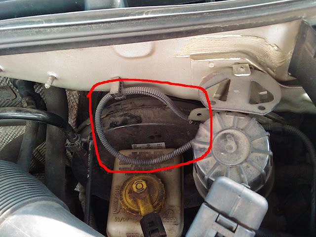

Уважаемые знатоки, предлагаю вашему вниманию фотовопрос. Что это?
На днях случайно обнаружил, раньше не замечал пока не полез заглядывать вглубь за двигатель.
Проводок, с разъемом, висел вниз, я завел за колокол чтобы не болтался.
Он уходит в пластиковый кожух.
Вот такая фишка в воздухе болтается с одним контактом окисленным. По опознавательным знакам эльза выдает "колпачек" :(
Кто подскажет, от чего это, и куда втыкалось? И чем грозит езда без него (минимум 5 месяцев так катаюсь). Двигатель 2.0 APK.
Skoda Oktavia Combi A4 2.0 APK 2001

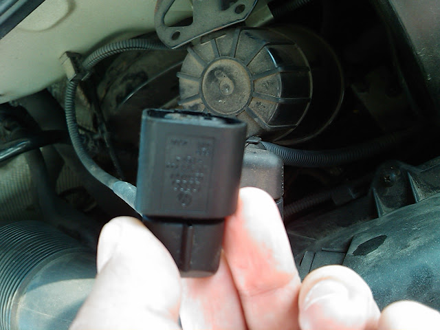

JD писал(а):Номерок на фишке какой?
немного позже скажу, думал на фото видно. в обед сфоткаю заново.
Добавлено спустя 28 минут 7 секунд:
http://picasaweb.google.com.ua/10114050 ... 0321434370 030971921 - колпачек
http://picasaweb.google.com.ua/10114050 ... 7695323858 1j0973722 - корпус разъема
http://picasaweb.google.com.ua/10114050 ... 2091372482 7807220 - хз что за номер

Сообщение JD » Пн, 02 авг 2010, 20:01
ЕТКА:
1J0 973 722 Корпус разъема под плоские контакты с их фиксацией. Соединение Система улавл. паров топлива Датчик числа оборотов АКПП

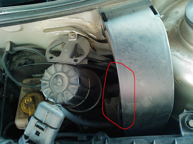

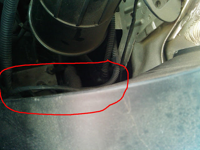

Сообщение garichipo » Пн, 02 авг 2010, 22:50
у меня такой же болтается! это разъем от датчика какого-то, какой находится в патрубке, идущим от маслоотделителя к дросселю! намногих авто их нету, а провод есть!

Сообщение mebius3912 » Сб, 02 окт 2010, 11:42
он втыкается в разьем где воздушный патрубок
mebius3912
Сообщения: 230
Зарегистрирован: Пн, 09 ноя 2009, 6:49
Re: Фото-загадка. Помогите узнать "деталь"
Сообщение alexey_babaskin » Сб, 02 окт 2010, 21:18
датчик высоты над уровнем моря...его нет..возможно на 1.6 совсем нет..а провод есть
