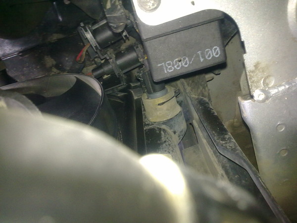

Сообщение Апрель » Вт, 24 авг 2010, 12:41
Фотка устроит??

Сообщение Ksifon » Вт, 24 авг 2010, 12:42
Апрель писал(а):Фотка устроит??
конечно

Сообщение Апрель » Вт, 24 авг 2010, 12:47
Оно??

Сообщение карп1 » Вт, 24 авг 2010, 12:50
Интересная конструкция ... Достаточно соорудить фиксатор из подходящей проволоки (в выточку) и затянуть ,при условие ,что на датчике осталось уплотняющее кольцо ..

Сообщение Ksifon » Вт, 24 авг 2010, 12:53
Апрель писал(а):Изображение
Оно??
ДА!! Оно...теперь понял что сделать можно...Спасибо огромное

Сообщение Апрель » Вт, 24 авг 2010, 12:55
Может еще как сфоткать для ясности???? Обращайся пока время есть.

Сообщение Ksifon » Вт, 24 авг 2010, 13:03
Апрель писал(а):Может еще как сфоткать для ясности???? Обращайся пока время есть.
нет...нормально все...уже хожу проволку ищу

Сообщение Ksifon » Чт, 05 июл 2012, 16:52
:D наткнулся на свою старую темку! в тот раз нашел пробку с проволокой, от шампанского. скрутил в два, обмотал ( в прорезь кольца), затянул пласками узел..Потом отездил почти год (перед продажей купил скобу и поставил) :)
