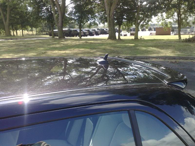

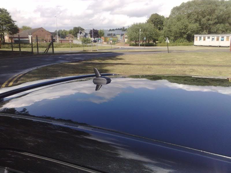

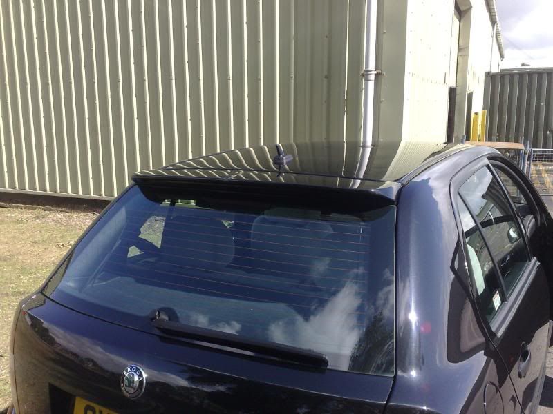

фотоотчет об установке плавника (англ.) http://www.mk5golfgti.co.uk/forum/index.php?topic=11918.0
в общем, гуглите гуглем по партномеру и будет вам счастье))
Добавлено спустя 14 минут 9 секунд:
на Фабии
http://img.photobucket.com/albums/v634/ ... 008186.jpg
http://img.photobucket.com/albums/v634/ ... 008187.jpg
http://img.photobucket.com/albums/v634/ ... 008188.jpg
