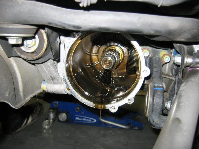

Сообщение 36RusOcta4x4 » Чт, 21 авг 2008, 0:21
2 Serj-77
меня не интересует заправочный объем муфты его я знаю 330мл
тыц
и в тюбике 275 мл (двести семьдесят пять)
мне нужен заправочный объем того что за муфтой
