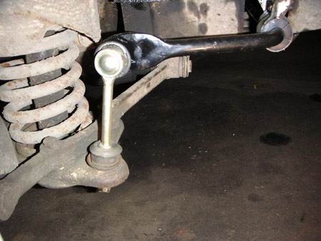

При переваливании автомобиля через неровности, под днищем кузова появлетя противный скрип. Кто нибудь по гарантии менял "яйца" на стабилизаторе? Есть ли "яйца" с полеуретаном?

скорее скрипят резиновые втулки стабилизатора.
тыщщу раз уже обсуждали

От литола резина может превратится в пластилин, лучше менять, при том в сборе, т.к. корпус у них пластиковый, выпресовывати и снова запресовывать и ничего не сломать, как то проблемотично.
Стойки стабилизатора(если мы о них говорим) обошлись в 750р. за пару, неоригинал.

DILIRIUM писал(а):так они яйцами и называются. они под замену или литолом их смазать?
мы говорим о разных вещах
стойки и втулки немного различаются :)

и что это за стойки? :)

Сообщение S-and-R » Ср, 16 сен 2009, 9:45
Яйца=Стойки.То что крепится к рычагу или стойке и стабилизатору.
Втулки стабилизатора - то что держит стабилизатор на подрамнике, если не ошибаюсь.
Имеют разную форму, и если разбитые стойки можно почувствовать совершенно легко, то втулки нет. При дергании стаба руками или проч инструментом может и не стучать-греметь. А вот на ходу беда.

А что так улыбнуло ?
Стойки,как уже сказал предыдущий автор :) бывают разными(пластик,металл. с шарниром или без него) иногда их называют линками.
А вот втулка она как правило резиновая . И функции у них разные,хоть и работают на одном стабилизаторе вместе .

Сообщение S-and-R » Ср, 16 сен 2009, 11:46
Мазать литолом бессмысленно,как и наматывать изоленту на стаб. Там дело в увелечении внутреннего диаметра, глазам можешь даже не увидеть, смотришь старую втулку и новую - одинаковые! А вот ставишь новые и машина едет "тихо" 8)
Но не факт, что у тебя в этом беда.

Сообщение сергеич » Чт, 17 сен 2009, 11:08
как вариант может это стойки причмокивают.у меня так с нова при переезде лежачих полиц.на ТО сказали что это нормально

Сообщение S-and-R » Чт, 17 сен 2009, 17:47
DILIRIUM писал(а):а в чём тогда ещё может быть?
Этот вопрос будет актуален после замены втулок)))если не поможет.
Если диагностику не делали сделайте. Диагностику подвески.
Если ничего не выявите явного, то меняйте втулки-это скорее всего они.Если не поможет снова на подъемник...
