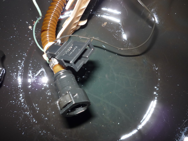

Сообщение Produman » Сб, 31 окт 2009, 22:10
Такие кнопочки везде. Зачем две отвертки?

Сообщение Sаpr_3 » Вс, 01 ноя 2009, 14:56
Produman писал(а):Изображение
у меня другая... и штекер другой...
